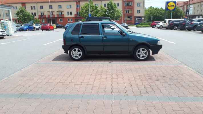

caute mam 14" palcove disky enzo kba 44356 z bazosa a chcel by som ich dat zapisat do TP na fiat uno. V tp mam zapisane len 13" disky ako to najlepsie urobit ? na uno sa bezne davali aj 14" disky dokonca aj 15" ale ja mam v tp len 13". Ale v certifikate od diskov fiat uno uvedene nie je . Dakujem za info

ano na uno takto vyzeraju tie disky na une
viem ze to nebude zadarmo to ani necakam

Pekné Uno, voľakedy dávno som mal v bordovej metle 1.5 Tie, od čistú v plnke , ľutujem že som to nezakonzervoval a neodlozil si ho
