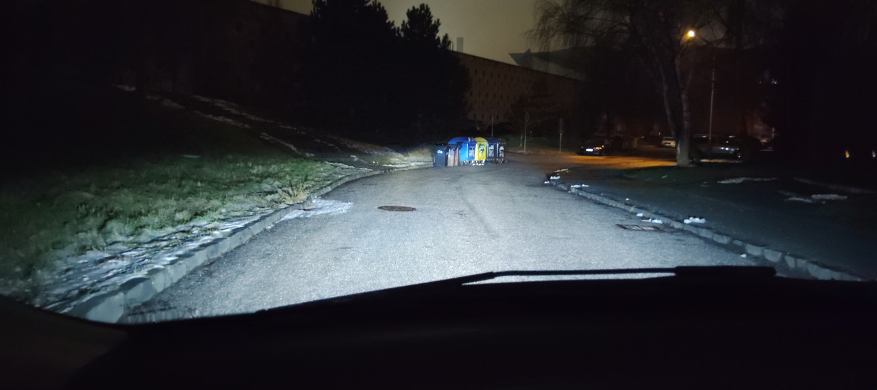

Pre zaujimavost ake su fotky po internete ako co krasne svieti, toto su foto z mobilu prva foto mokra resp. vlhka cesta, xenon d2s po oprave (paraboly, vycistene cocky), druha foto sucha cesta vnutri garaze. Mobil to skresli, svieti to vynikajuco ale foto z mobilu naapr. nie je celkom reailta, neupravene fotky ak sa to poupravuje tak to vyzera vsetko potom na predaj krasne.
