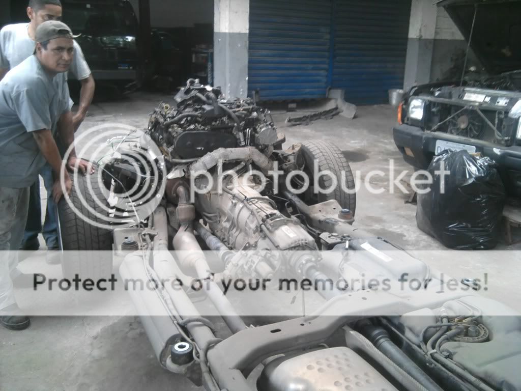

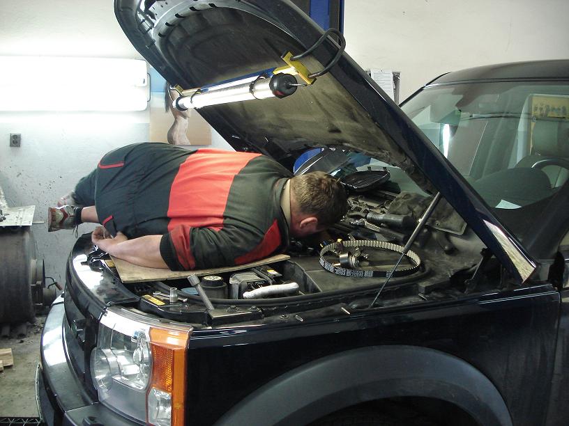

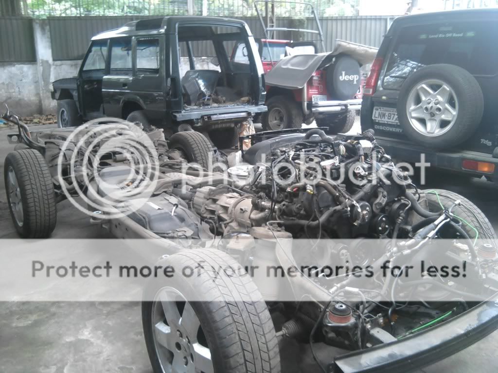

Niekto tu spomínal rozvody aj vzadu. Ano a hlavne je vzadu čerpadlo. Má to 2 olej. čerpadlá a tie je dobře u prvých ročníkov preventívne meniť. Pokial ide o prístup k rozvodom, tak ametéri to robia tak, že zavolajú 40kg mechoša s tenkými rukami. No robí sa to inak. Tak jako na iných autách ude dolu maska, nárazník, chladiče a by bol lepší prístup tak tu ide dolu celá karoséria. N aprvý pohlad šialenstvo no celé to trvá toľko jako u iných maska s chladičmi a spol. Akurát při RR je potom skvelý prístup zo všetkých strán. Vymysleli to takto preto, ž eten motor bol konštruovaný na priečne uloženie pre predokolky. Tu musí byť pozdĺžne.
Niekto to robí takto
http://www.landroverforum.cz/f.....p?id=25586
A tí znalejší radšej takto
http://www.landroverforum.cz/f.....;mode=view
Z obrázku je vidieť, že celá karoséria je na hlavných 8 bodoch a prístup ku všetkému je královský.

Stále lepšie 8 šróbov ako nárazník, výstuha, čelo, chladiče, sahary...

12.04.2015 08:44
cviro123 napísal:
Vzdy som chcel auto kde treba odmontovat karoseriu od auta kvoli vymene rozvodu
Ja viem. Vždy je lepšie mať skvelý prístup z predu jako zo všetkých strán.

Tak zasa je určite menší nezmysel 8 šróbov ako doškriabané (aj to) detské ruky...
