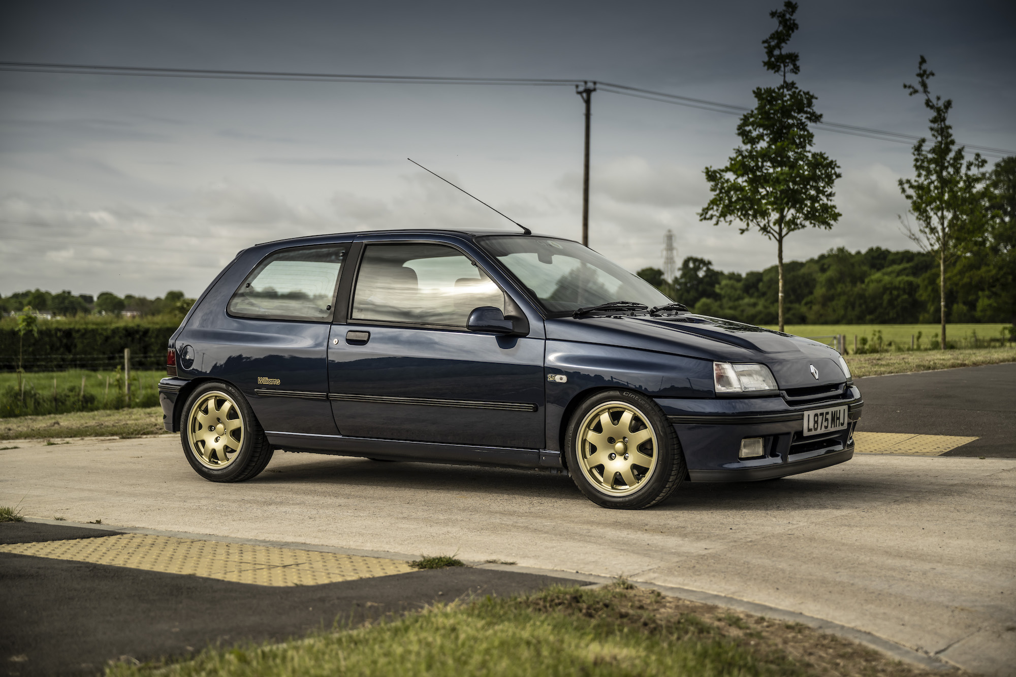

DB , keď ja si pod Cliom vždy vybavím toto
Darmo je , už som fakt starý.
