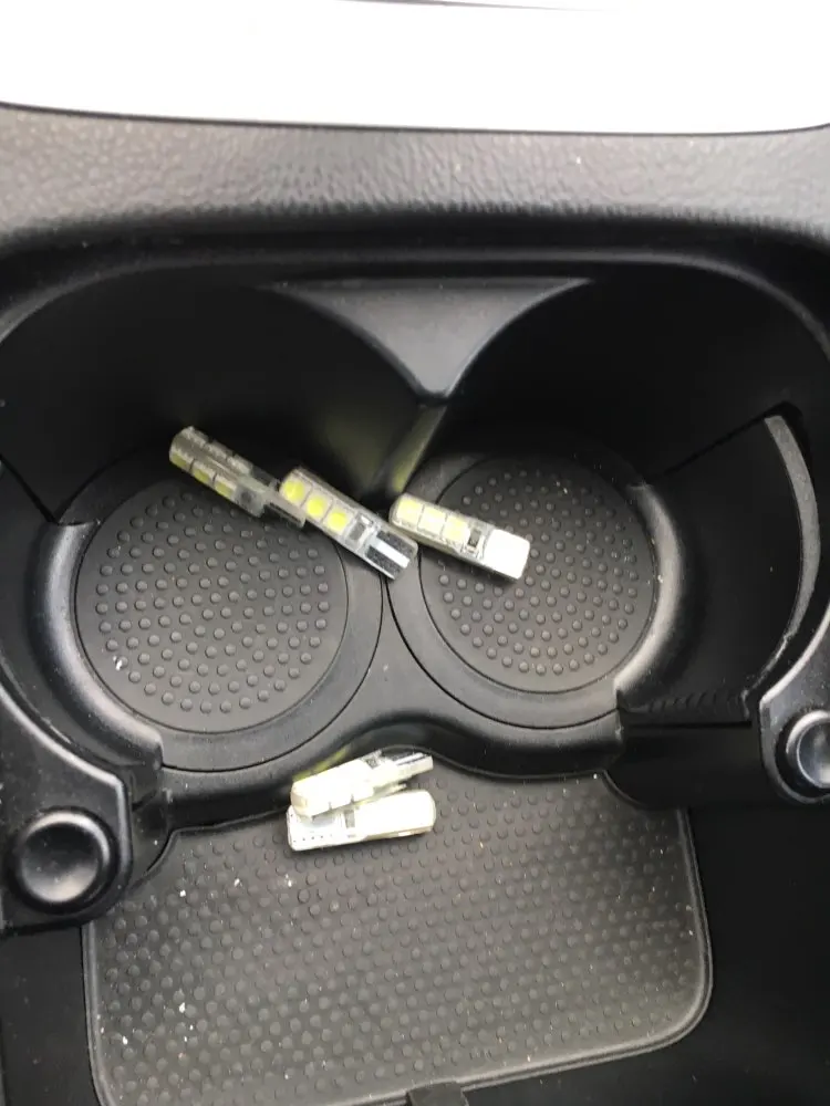

A ked tu uz rozoberam ledky tak to vyuzijem. Dnes som menil biele LED s canbusom namiesto klasickych parkovaciek a zistil som taky nemily problem. Prava parkovacka ide pekne auto nevyhadzuje ziadnu chybu, ale ked zapojim tu istu ledku do praveho svetla tak po prve sa mi rozvieti smerovka (deje sa to kvoli bezpecnosti ked vyhoria parkovacky/a) a auto vyhadzuje chybu v palubnom pc. Ledky su canbusove a na pravej strane to funguje 100%tne a na lavej je to z nejakeho dovodu uplne naopak. Mam dokopy 4 take iste T10-tky, skusal som ich tam vsetky napojit, aj pripajat a odpajat pri nastartovanom motore no ziadna zmena. Kde moze byt chyba ?

Nezhorelo mi nic, ale preco to nevymenit ? Svietivost oooovela lepsia, hlavne v interieri, rychlejsi nastup (brzdove svetla) a niekolko nasobne nizsia spotreba. A cena ? 4x T10ky ma vysli na rovne 1€ a obrysove dozadu BA15S na 80 centov kus. Takisto mam skusenosti, ze vydrzia ovela dlhsie ako klasicke a su odolnejsie voci otrasom.
A este pridavam dnes fotene spominane ledky do parkovaciek. Porovnaj si to.
Klasicka:
Klasicka:
https://imgur.com/RHXkHER

Ale ved tu nejde o to ake ledky som kupil. Ako som uz pisal, mne by nevadilo, keby za tych 25 centov kus proste nefungovali vobec, ale nechapem preco to na pravej strane ide a na lavej nie. Problem je niekde v aute a nie v ledkach, pretoze ak by nemali ziaden odpor, tak by mi svietila aj prava smerovka, nie len lava, cize chyba je iba na tej jednej strane a nieje podla mojho nazoru v ledke.
A tieto ledky svietia praveze hlavne do stran, co som aj chcel.
A jedna sa konkretne o tieto ledky: https://ae01.alicdn.com/kf/UTB8pt6foGrF ... bnpXaY.jpg
